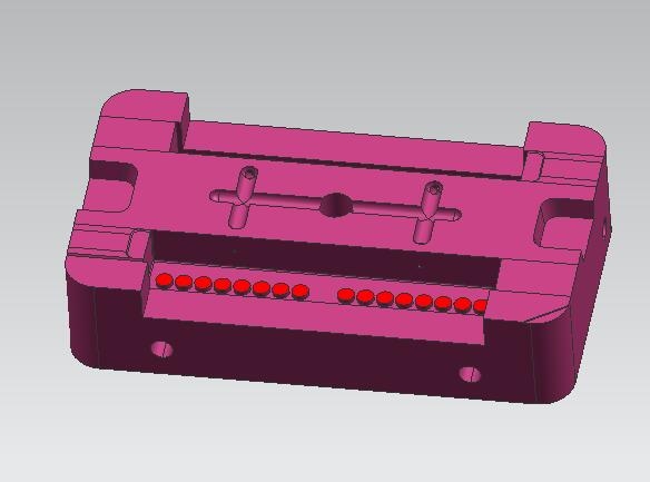

发表于 2015-11-6 10:45:05 | 显示全部楼层 |阅读模式
100.rar (138.09 KB, 下载次数: 127)

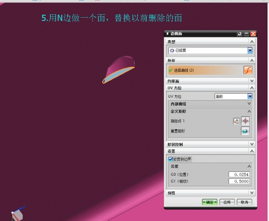

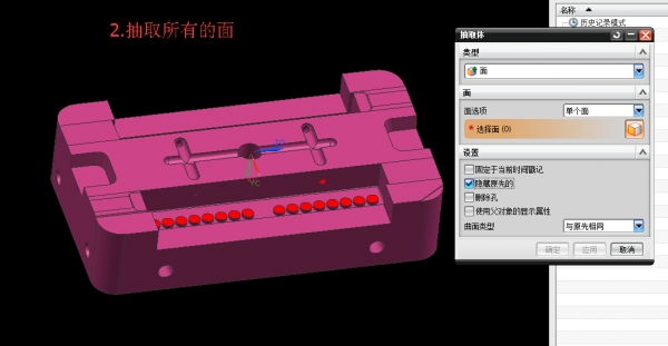

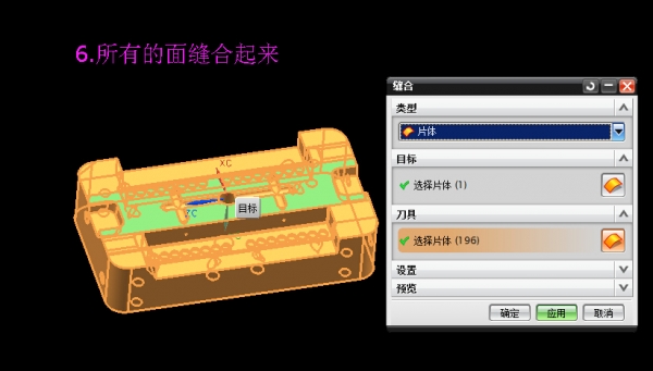

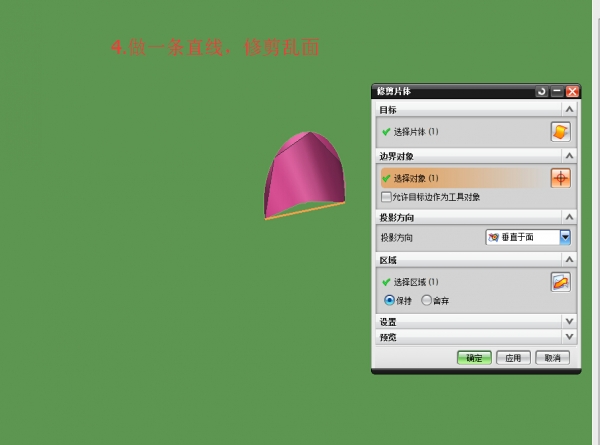

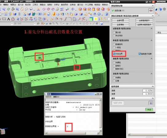

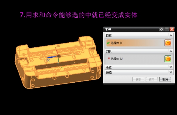

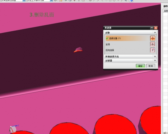

发表于 2015-11-6 11:16:32 | 显示全部楼层
