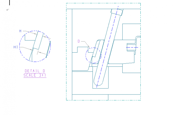

请问陈老师,铲机上的油板一定要比铲机面高出0.5吗?
发表于 2015-11-5 10:38:53 | 显示全部楼层
是的,硬片厚度规格为:
H=5mm,6mm,8mm,10mm(客户指定要求除外)
硬片槽深度规格为:
H1=H-0.5mm(客户指定要求除外)
这样可以使硬片与铲基面(或行位面)充分接触并避免不必要的FIT模。
