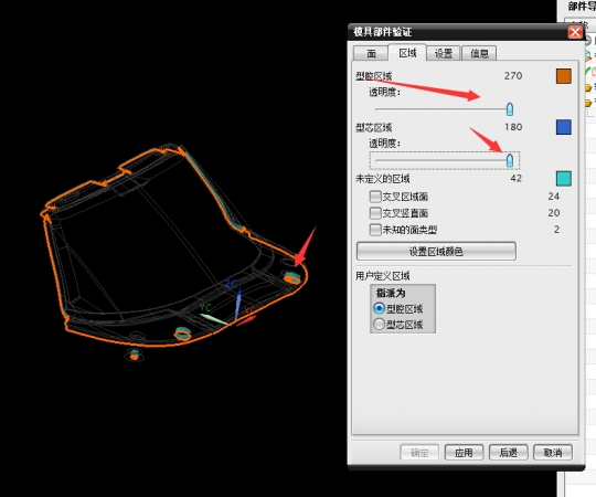

[UG设计] 老师,在定义前后模面,有几个未定义区域找不到?
发表于 2015-11-5 08:54:19 | 显示全部楼层 |阅读模式
发表于 2015-11-5 08:57:21 | 显示全部楼层
可以把型腔,型芯区域 拉成透明,这样未定义区域会以高亮度显示
老师,在定义前后模面,有几个未定义区域找不到? 图94437
