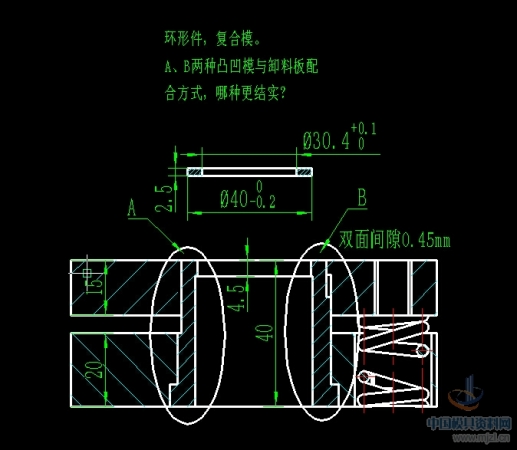

现有一问题请教大家。
冷轧钢板冲裁模具
发表于 2015-11-5 10:47:04 | 显示全部楼层
右边这种应该会好点,薄弱处直身相对短些,力臂也短,在受同等的外力的情况下强度会好!
