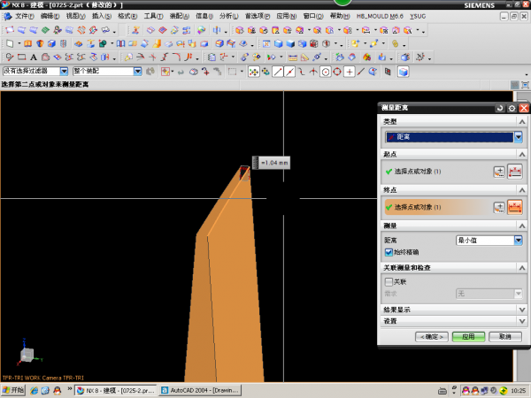

两个斜顶顶出来之间相距1.04?可以做吗?是不是最少也要相距3MM

原则上是可以的,但是要保证两个斜顶在顶出后不能相撞,要考虑到误差

模拟一下,看可不可以
