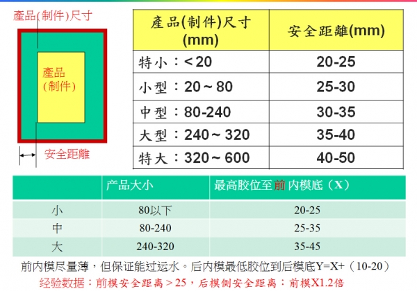

后模仁没什么结构 前模仁比较高,能否后模仁比前模仁的厚度做薄一点?
发表于 2015-11-4 20:08:56 | 显示全部楼层
后模可以比前模做薄一点,但是要按我们所讲的经验值来定
