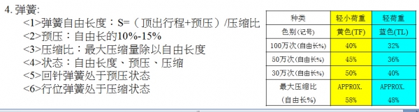

老师,2525-3030的模架,30的顶出行程,一般用多长的弹簧?
是80 90还是100
发表于 2015-11-4 08:23:23 | 显示全部楼层
s=(30+10)/0.4=100
