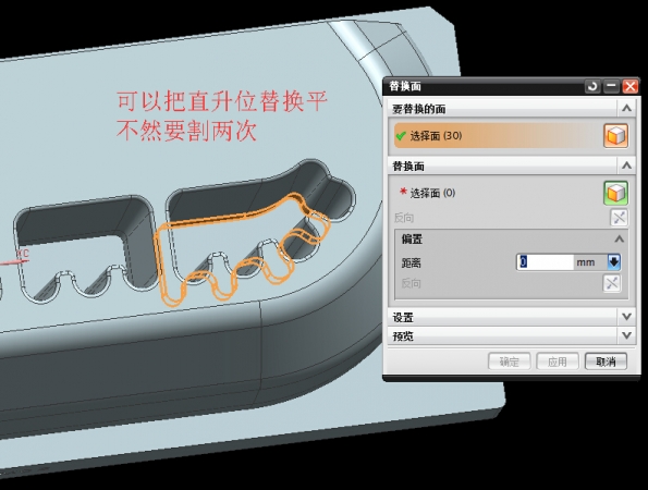

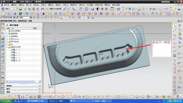

老师,能帮我出下这个铜公的斜位的线割图的么,这里的斜位不一样,不知道怎么样去出这个线割图。
谢谢!

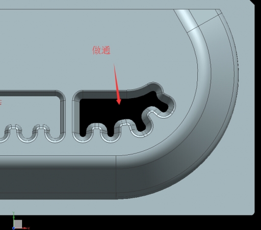

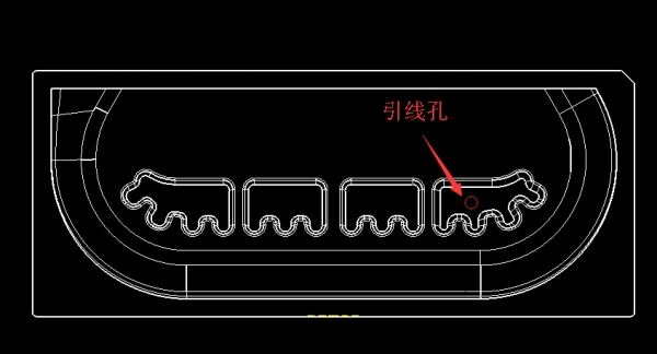

发表于 2015-11-4 11:51:58 | 显示全部楼层
参与人数 1 +4 收起 理由
优胜网络服务 + 4 奖励 红包
