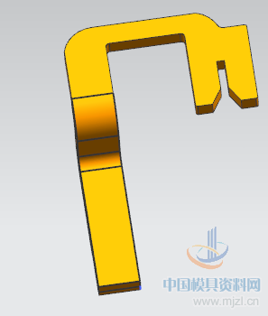

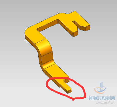

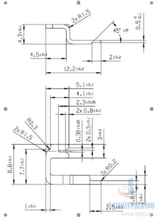

排样图上面有。那个45度在侧面,工件是那样放的,怎么才能把侧边的部分冲掉? 是不是先要用长方形的凸模将其打扁一点,然后再切边呢? 切边的凸模要是什么样子的啊?如果要打扁的话,是不是第4个工位要改一下切成个长方形的样子 想了半天,还是不明白什么意思,能不能画个简单的示意图表示一下 三维图 排样图 二维图 第4个工位要改成这样吗!
查看: 1469|回复: 2
[五金模具] 老师 ,这个工件侧面45度的那个地方怎么冲掉呢?搞不懂?
发表于 2015-11-3 20:35:17 | 显示全部楼层 |阅读模式

发表于 2015-11-3 20:39:10 | 显示全部楼层
为了防止挤料,在还没冲引导孔时就强压打扁,后再防形压料修边外形。
