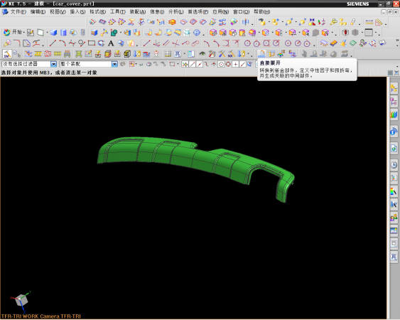

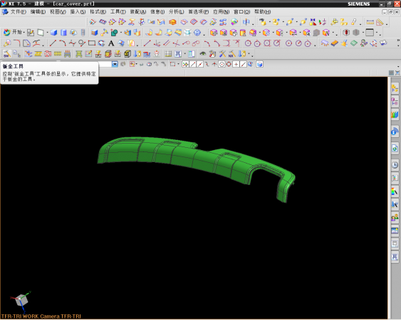

发表于 2015-11-3 19:42:00 | 显示全部楼层
