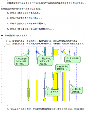

发表于 2015-10-30 19:53:42 | 显示全部楼层
在模具设计中对制品骨位及柱位的顶出方式不合适造成的模具顶出不良问题比较多见。
在模具设计时顶针的排布一般遵循以下原则:
1、顶针尽可能落在制品的最底点处。
2、顶针尽可能落在靠近制品拐角处。
3、顶针尽可能的对称均匀地分布在制品上。
4、顶针尽可能布置在筋与筋或壁与筋的相交点上。
