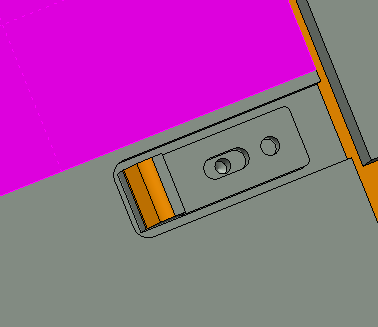

各位大师,求教五金冲压模具的外定位槽,重要吗?外定位是上螺丝锁紧的,有个U形槽可以前后滑动那种定位,请问加工这种定位槽时,要求高吗?

这个U形槽是架模用的和冲床的T形槽位要对得上,但公差很大的正负1.0都可以,直接铣床加工就可以了

感谢陈老师的回复。我想问的不是模板的压板槽位置。

你这个还是说明得不太清楚,这个可能是自动加模的一个定位装置,精度应该要求不是很高。

陈老师,图片中的这个黄色柱是属于模具中的定位吗?模具结构不熟,求指导
