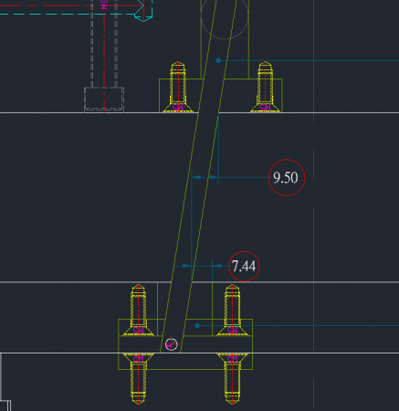

[注塑模具] 请问老师这个斜顶设计有没有问题?
发表于 2015-10-27 11:35:21 | 显示全部楼层 |阅读模式
 楼主| 发表于 2015-10-27 11:37:07 | 显示全部楼层
https://www.mjzl.cn/forum.php?mod=attachment&aid=OTQyMDB8Mzg1MGYxMzZ8MTc0NjUzMjczMXwwfA%3D%3D
这个肯定有问题,因为顶出时斜顶向后退9.5,而你的顶针板的避空才7.5
