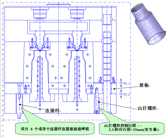

[注塑模具] 如图中的产品用什么方式脱模比较好?

对于一些大型深腔类的产品在模具设计时,由于容模厚度的限制,可以考虑用注塑机顶棍通过连接杆与推板相连直接顶出产品,取消顶针组板及凳仔方。
