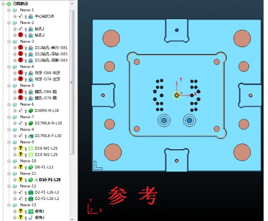

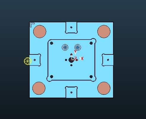

老师帮我看看这个刀具有哪些问题?

修改后的刀路呢,看下
