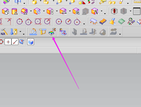

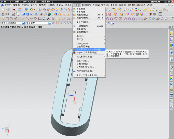

老师3D一步式展开用哪个图标,我怎么找不到?
发表于 2015-10-21 17:16:23 | 显示全部楼层
在应用下拉菜单下有一个级进模向导子菜单,前面钩上可调出级进模向导相关图标,再点第一个图标钣金工具就可找开钣金工具子工具条,里面有一个可行性一步式展开图标
