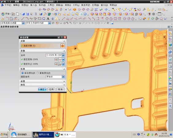

老师将产品摆正的方法可不可以给我截图讲解一下?

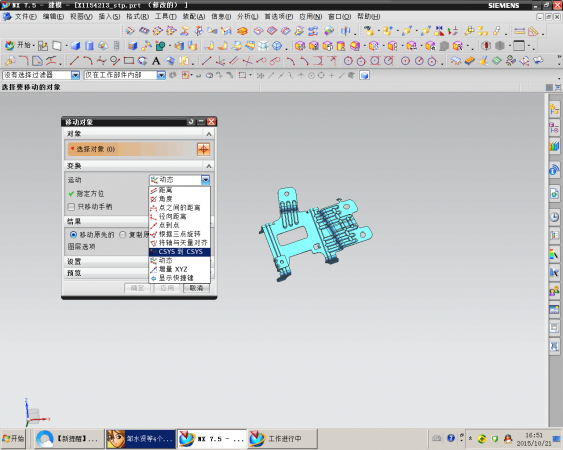

用移动命令,快捷键是CTRL+T,变换--运动,选择坐标系到坐标系
选择要移动的对象

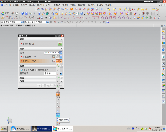

起始坐标系选X--Y模式找到X轴和Y轴所在的线
终止坐标系选绝对坐标系
然后选移动单选项,点确定即可
