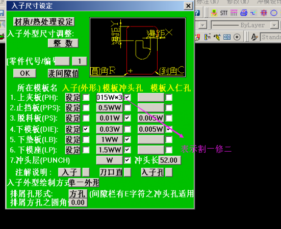

我想在模板孔线割注解里加上割一修二处样操作?
发表于 2015-10-21 16:28:05 | 显示全部楼层
例如0.01W*3,这样它的注解就会是单+0.01割一修二单+0.01
