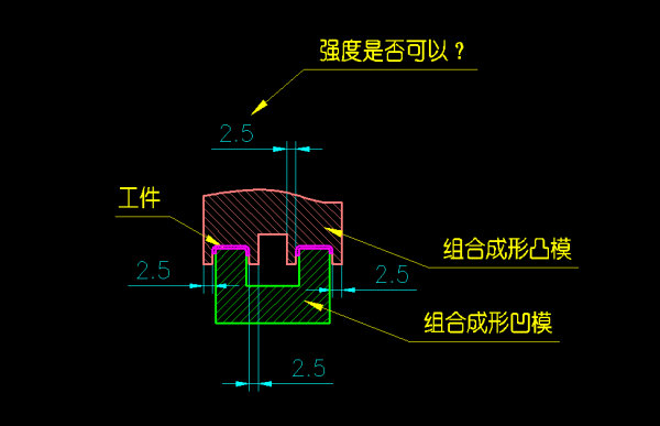

老师你看我这个成形结构是不是可行?
发表于 2015-10-21 15:54:43 | 显示全部楼层
问题点:1。冲头折弯处太弱,可做靠刀增加强度
             2.不能脱料下模得加顶杆
             3.冲头折弯处圆角太小对产品表面擦伤大,加大圆角到2~3倍料厚
