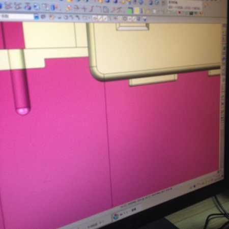

模具分模直身面如何做拔模?

分型面擦穿绝对不能做直升面,这样很容易擦烧,做3-5度的拔模斜度

不是1至3度吗,还是说产品1到3,其他的3到五
