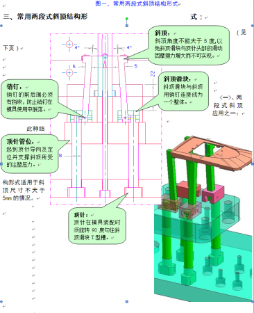

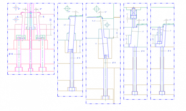

模具设计中,如遇到用常规的斜顶结构不容易实现的情况时,可以考虑两段式斜顶结构形式,以达到模具结构的简洁和实用。
发表于 2015-10-20 20:29:17 | 显示全部楼层
一、两段式斜顶的适用场合:
         斜顶尺寸比较小或斜顶运动空间不够的场合,在一些斜顶倒扣小斜顶数量特别多的模具,比如笔记本电脑面壳模具其实用意义比较大,可简化后模顶出机构。
二、两段式斜顶的限用范围:
1、斜顶角度不能大于5度,以免斜顶(或斜顶滑块)与顶针头部的滑动因磨擦力增大而不可实现。
2、成型产品倒扣不能大于2mm,由于斜顶角度的限制如产品倒扣过大会增加顶出行程和顶针与斜顶之间的滑动距离,并且使顶出受力的杠杆作用加重使机构动作可靠性降低。
