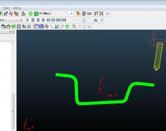

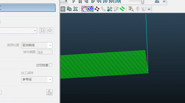

流道从下往上,重排也没变化
参考线我已经做好了,请看下是哪里的问题,经常出现流道从下往上
流道从下往上.rar (325.83 KB, 下载次数: 38)
发表于 2015-10-20 21:57:19 | 显示全部楼层
你这个流道在投影参考线的时候,添加顺序,有点问题,你按从上到下的顺序添加,就不会出现你这样的情况,做这种3D流道,不用外挂,自己手工是很辛苦的,
