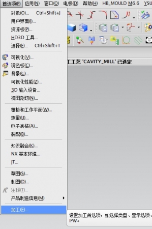

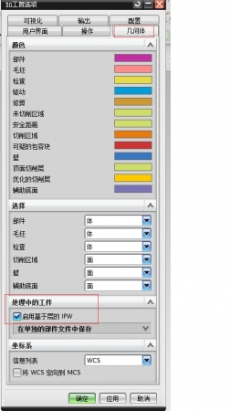

发表于 2015-10-19 09:30:44 来自手机 | 显示全部楼层 |阅读模式
UG7.5二粗基于层在哪里打开?
发表于 2015-10-19 09:33:20 | 显示全部楼层
