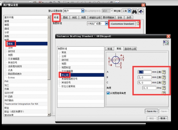

发表于 2015-10-19 09:26:00 来自手机 | 显示全部楼层 |阅读模式
如题,要改一次,以后不用再改。
发表于 2015-10-19 14:36:41 | 显示全部楼层
在UG默认设置中作以下设置:
