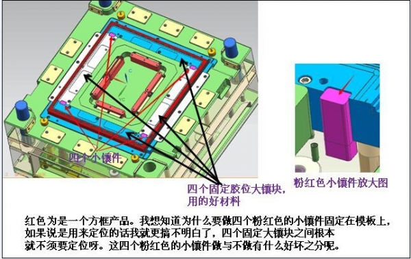

小镶件的作用?
发表于 2015-10-19 08:54:39 | 显示全部楼层
这是一个嵌拼模具,小镶件的作用在嵌拼块之间起定位的作用(相当于虎口),使嵌拼件之间的精度更高
