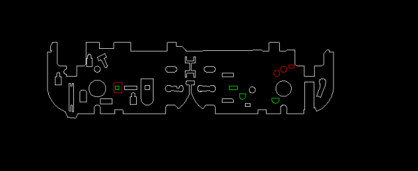

[五金模具] 如下图,有没有快速得出所有线长的方法?

你可以用面域(REG)的命令把所有做成面域,再用求差命令(SU)以最大外形为目标体以内部小的孔为刀具体得到一个有孔的2D片体,这样你就可以用LI(查询)出所有线长
