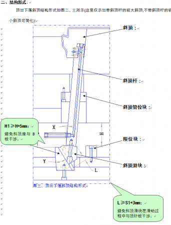

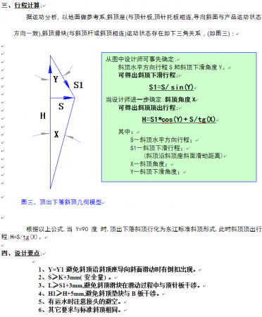

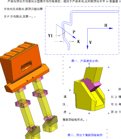

模具设计中,如遇到用常规斜顶脱出产品倒扣时斜顶侧向滑动与产品胶位仍有倒扣时,可以考虑顶出下落斜顶结构形式。
