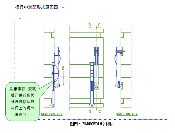

请老师讲一下二次顶的扣机通常有哪几种?分别用于哪些场合?

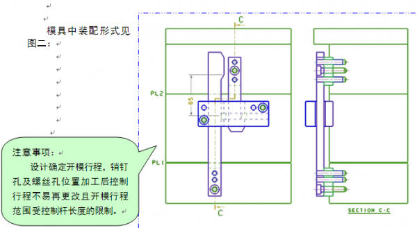

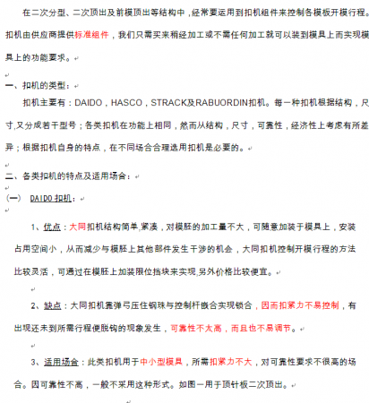

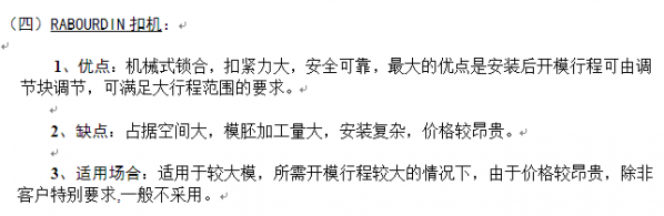

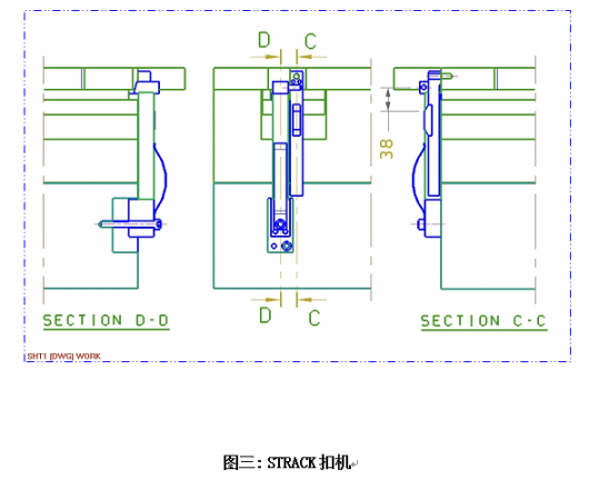

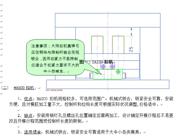

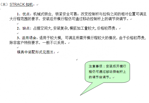

发表于 2015-10-15 10:02:40 | 显示全部楼层
