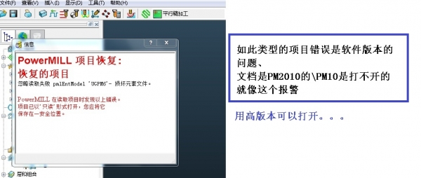

PowerMILL 打开文档项目错误怎么处理? 图93457
发表于 2015-10-13 21:14:37 | 显示全部楼层
PowerMILL 打开文档项目错误怎么处理? 图93461
