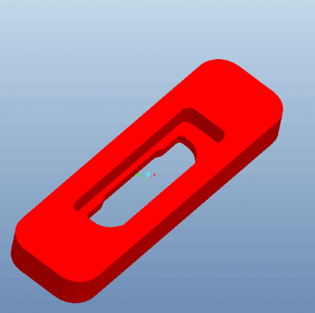

这个产品五金冲模可以做吗?最好是有个简略的排样图。

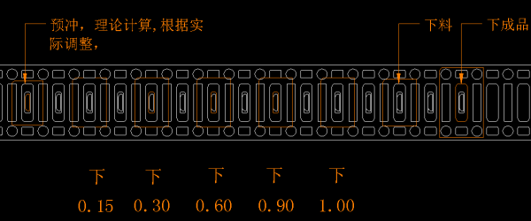

中间预冲一个孔好跑料,分多次把中间凹槽镦下去,后冲孔落料
