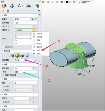

       如下图所示,箭头所示位置是设计工作中常用的一些命令,其中标识A、B、C以及其他相关命令说明如下:
中望3D拉伸功能便捷高效,拉伸及后处理一步到位 图93340
图/ 中望3D的拉伸界面
       标识A:右侧的下拉子菜单是实现拉伸到下一个目标的命令,其中“到面”可以实现拉伸到曲面的效果,与其他三维CAD设计软件不同的是,其他设计软件,需要再另外进行其他操作,而中望3D则只要指定目标面即可达到同样的设计效果。
       标识B:这里可以将当前的拉伸特征进行加、减、交等“布尔运算”,也可在做某些拉伸特征时,根据需要选择部分已有特征进行“布尔运算”。
       标识C:对当前的拉伸特征进行“拔模”设计,可通过“变量”进行设置,也可以用鼠标进行拖动。
       “方向”命令栏还可以对当前的拉伸特征进行绕X/Y/Z轴旋转。
       “偏移”命令栏,在现有轮廓的基础上,产生一定厚度偏移进行拉伸形成实体,内部的子菜单可根据设计的需要进行选择。
