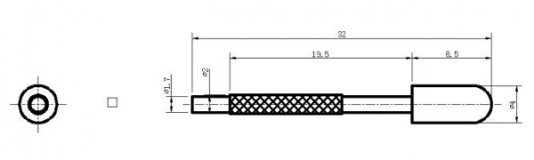

这种欧洲标准插头的圆形插针,铜材质的,如果采用冷压成型,需要用什么形状规格的材料?模具是什么样的结构的?
 楼主| 发表于 2015-10-12 09:47:54 | 显示全部楼层
有人知道吗?
发表于 2015-10-14 09:48:47 | 显示全部楼层
这个应该是锻压冲形的f范畴了,应该是用型材加工,只做切断和墩球形头。
