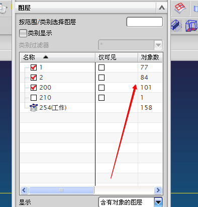

[数控编程] 明明里面只放了一个电极为何出了火花图变得这么多对象啊
发表于 2015-10-10 09:44:56 | 显示全部楼层 |阅读模式

有时候图层里显示有多少数量,不一定是说有多少个东西。图层里有可能还包含有画草图时留下来的表达式、做装配时的公式、制图参数、还有一些文件的属性等等。这些东西都是看不见的。我们不用管它就行了,如果非要去掉它,可以用文件-实用工具-部件清理,全部勾上,基本就能全部清理掉了。
