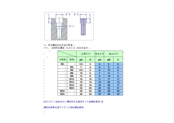

发表于 2015-10-9 19:31:35 | 显示全部楼层 |阅读模式
请问常用螺丝的过孔大小有没有资料?
发表于 2015-10-9 19:48:15 | 显示全部楼层
