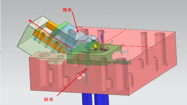

滑出来之后,有什么好方法定位住
发表于 2015-10-7 15:32:27 | 显示全部楼层
行位虎夹,一般用于大行位
发表于 2015-10-16 22:27:15 来自手机 | 显示全部楼层
弹簧加限位螺钉
