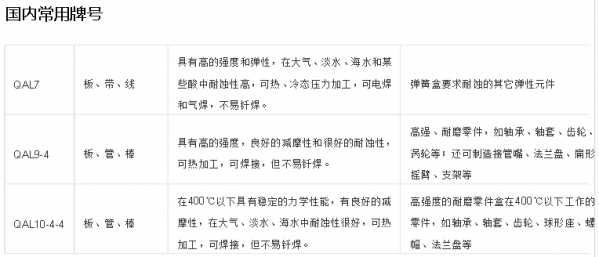

请问拉伸用铜合金模板牌号谁知道?硬度是多少?一般报价在什么区间?
发表于 2015-10-5 20:46:44 | 显示全部楼层
一般用铝青铜,含铝量一般不超过11.5%,有时还加入适量的铁、镍、锰等元素,
有较高的强度 良好的耐磨性 用于耐磨的零部件,最突出的特点就是其良好的耐磨性
