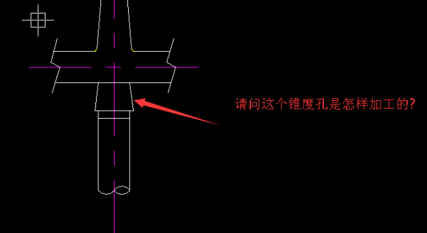

老师你好.请问主流道下勾针锥度孔是怎样加工的?

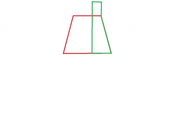

可以先钻一个圆,然后磨一把斜刀,在里面转几圈,由于精度不高,对加工没什么要求

也可以让钳工用电磨头磨出来
