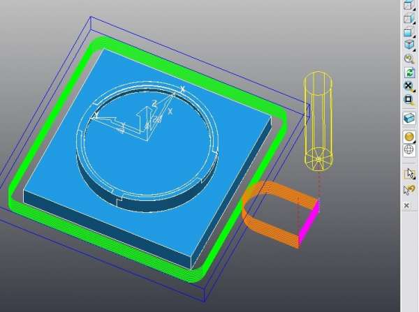

PM2010外部进刀时刀具离毛坯的距离很近,如果是锣钢还好,因为是精料尺寸相差不了多少,锣电极的话因为铜料切得不是那么标准,可能会大很多,这样的话刀具就会踩在料上,这样话每次要把毛坯改大,很不方便,毛坯改大了还有走空刀的可能,能不能像UG那样编程的时候把水平距离设大一点,就不用担心铜料大而发生踩刀的可能了!附件为PM2010图档!] 刀路图.rar (164.93 KB, 下载次数: 1123)

【华为网盘】刀路图.zip(206.36K)
试了下,等高的效果好搞,区域清除的望高手指点下

RE: PM2010外部进刀的位置与毛坯之间的距离设置问题
试了下,等高的效果好搞,区域清除的望高手指点下 ...
搞定了。可以和UG一样的
