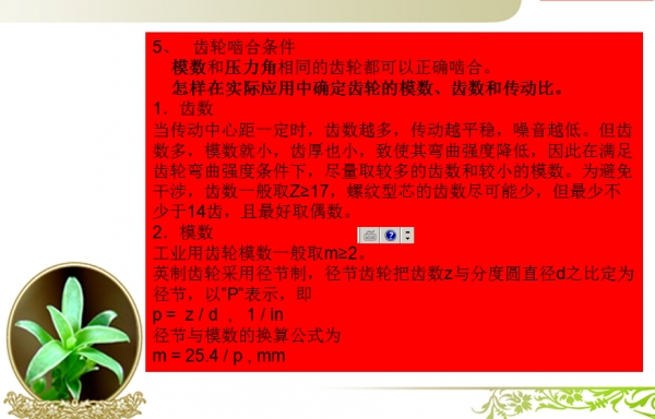

分度圆直径指的外围直径?模数是什么?压力角又是什么?齿轮间隙需要0吗?
