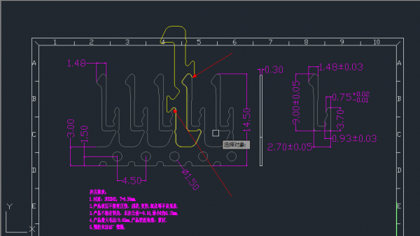

厂里面连续模冲裁0.3的不锈钢apple卡钩,用钨钢冲头老断裂,用白钢接刀处有披锋,大神解救!!!

 楼主| 发表于 2015-10-1 16:50:15 来自手机 | 显示全部楼层
谢谢,钨钢冲头够大,不过我想试一下把钨钢冲头,磨成钝角三角,不知是否可行
 楼主| 发表于 2015-10-1 17:10:25 | 显示全部楼层
优胜网络张老师 发表于 2015-9-26 08:21
请使用高弹性钨钢KD20系列,具体情况请上传图档或截图,看冲头设计是否合理! ...
请老师看下,不过我有一想法,就是把钨钢冲头磨成斜刃,减少冲击力,不知可行(断了很多根,没找到好的方法之前都不敢乱动了)

发表于 2015-10-5 10:44:39 | 显示全部楼层
方案:1,做成补强冲头
         2,做成两节冲,下面用钨钢,上面用SKH-9
         3,补强冲时脱板入子做面两层小端和大端都精确导向
         4,确保冲头和刀口切削处锋利,及时修刀口
         5,检测加工精度,上下模是否对正无偏差,是否因此导致间隙不均而受力偏侧。

发表于 2015-10-14 20:17:44 来自手机 | 显示全部楼层
冲裁间隙加大,局部加大至不断为止,2O℅敢加吗?
发表于 2015-10-14 20:32:47 来自手机 | 显示全部楼层
冲裁不锈钢,除非模具精度相当高时才用钨钢冲子,用PG加工的白钢还好用哔些,接刀处放极小间隙可解决接刀毛刺,
