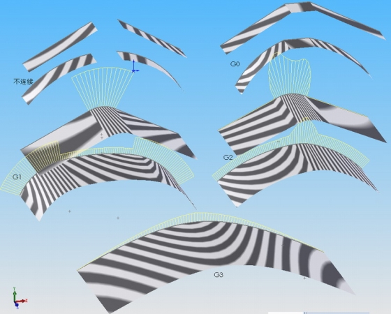

曲线的连续情况及其分析
这是不同连续情况的曲面
斑马线分析
