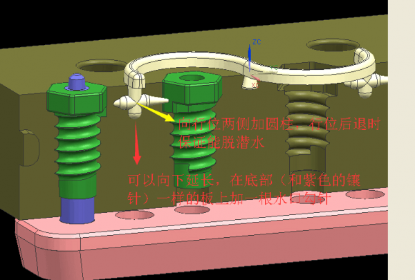

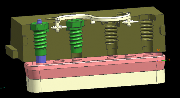

类似于这种,两个后模哈夫行位,下面有顶快,这是网上的图,我感觉有问题,行位一抽,流道不是掉了?

这样结构不会掉的  ,非常正确
