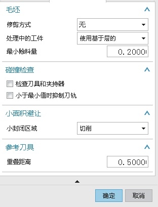

请教编程老师在使用基于层时会出错怎么办?
经常出错、感觉很难使用。。。
发表于 2015-9-20 09:45:31 | 显示全部楼层
生成出错
1、进入加工模块就先将基于层功能打开、
2、稍调公差方法、
3、将修圆功能进行调试、
4、改小最小斜面长度或取消最小斜面长度
