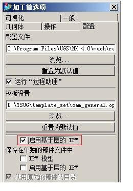

正在学习UG请教UG4.0基于层在那里打开?
发表于 2015-9-20 09:24:09 | 显示全部楼层
首选项-加工-配置-启用基于层的IPW打开
