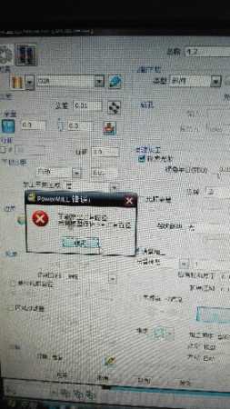

刀是2毫米检查过了
 楼主| 发表于 2015-9-19 20:09:26 来自手机 | 显示全部楼层
有点模糊,就说是不能大于或等于残留模型行距。两毫米刀给1没刀0.05。。。。不知道残留模型还有什么行距啊
发表于 2015-9-21 08:33:17 | 显示全部楼层
请用QQ截图,能不能清晰点?
发表于 2015-11-29 15:26:51 | 显示全部楼层
残留模型行距要小于你的加工刀具直径就可以了
