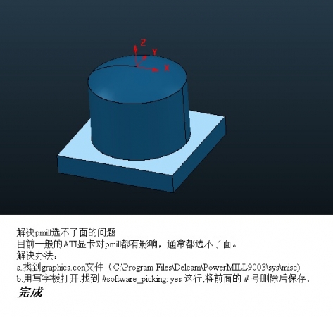

老师PM点击面但是选不了什么问题?
发表于 2015-9-18 09:22:59 | 显示全部楼层
