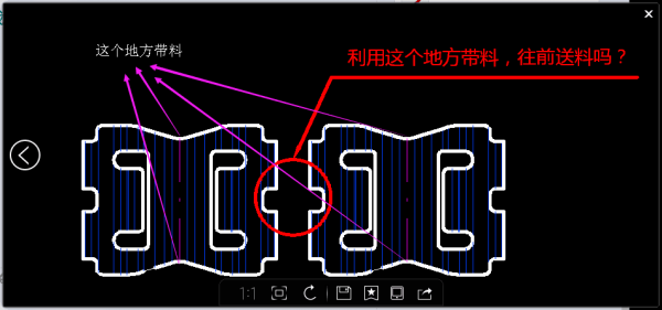

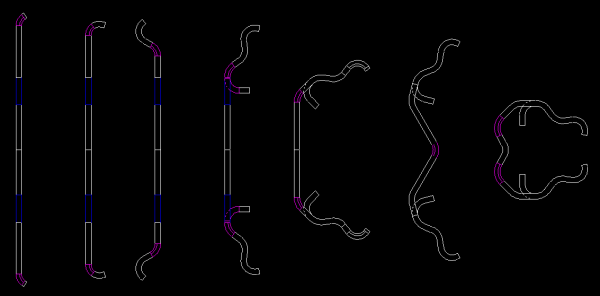

有个产品图,排位搞不定,刚起步学习你们的资料,水平不行,请你帮忙看看,这个产品,排样图怎么排,谢谢
