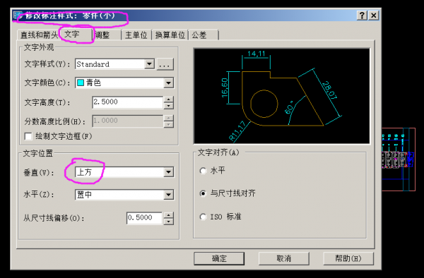

老师 我想尺寸线 中间是一条线 现在是空的 怎样设定啊?
发表于 2015-9-17 21:16:39 | 显示全部楼层
