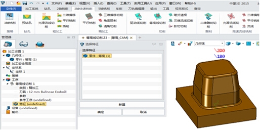

       第一步:选择加工特征。
       直接选择实体零件为加工特征(图1)。
图1/选择实体零件为加工特征

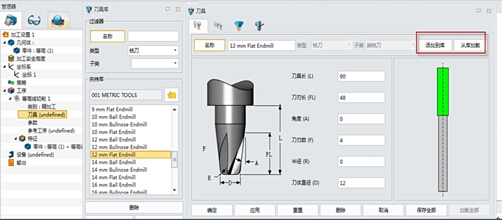

       第二步:选择加工刀具。
       点击中望3D自带的刀具库,如图2所示,选择所需要的刀具。也可以手动输入刀具名称和规格尺寸。此外,工程师还可以把一些特殊或者企业专业的刀具添加到中望3D的刀具库中,方便以后调用。
图2/中望3D自带的刀具库

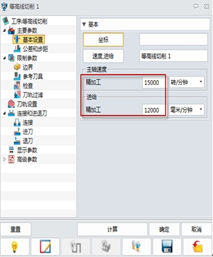

       第三步:设置主要参数。
       设置转速和进给,不同机床的参数会有所差异,图3的参数设置仅供参考。
图3/转速和进给的设置页面

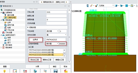

       完成转速和进给的设置后,则需对刀轨公差、加工余量,以及下切步距进行设置,相关参数可参考图4。
图4/公差和步距设置界面
       需注意的一点,如果由于产品加工需求需对非均匀下切步距进行设置,则可以通过添加边界点和步距,并添加到加工层来完成,如图5所示。
图5/非均匀下切步距设置
       根据产品的外形特点来设置不同的下切步距,可大大提高加工的效率。

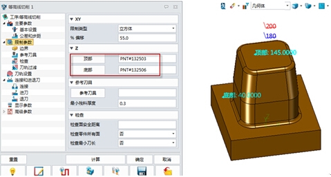

       第四步:设置限制参数。
       直接设置Z方向的限制点(图6),其它参数则按照默认的选择即可。
图6/限制参数设置界面

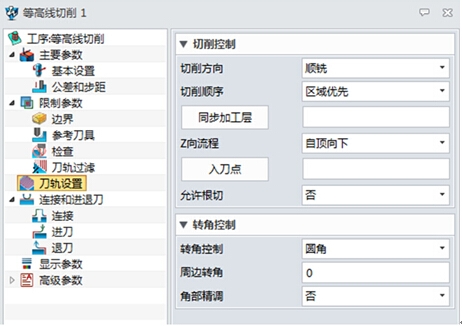

       第五步:设置刀轨参数。
       将切削方向设置为顺铣,因为顺铣的加工效果最好,并且Z字切削加工效率最高;切削顺序可选择区域优先或深度优先,入刀点可以任意设置,其它则使用默认参数即可(图7)。
图7/刀轨参数设置页面

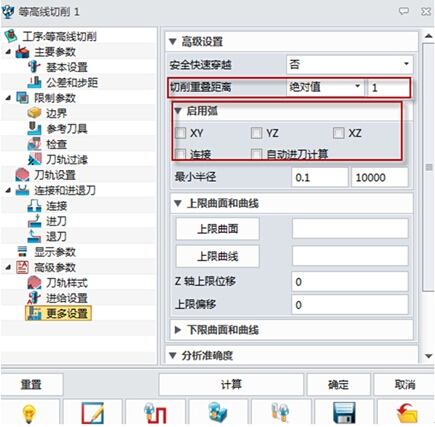

       第七步:设置高级参数。
       如图10所示,切削重叠距离设置为1MM以上,这样可以避免产生进退刀的痕迹;启用弧则不作勾选,这样输出的G代码为高速代码,可以提高加工效率。
图10/高级参数设置界面
       在中望3D中,通过对以上几个等高线切削相关的参数进行设置,即可达到高速加工的效果。
