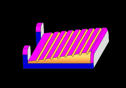

老师,这个产品要这样放,会不会粘前模?
发表于 2015-9-13 11:33:46 | 显示全部楼层
有可能会粘前模,解决方法:后模不省模,拔模斜度尽可能小,或者顶针上加点倒扣
